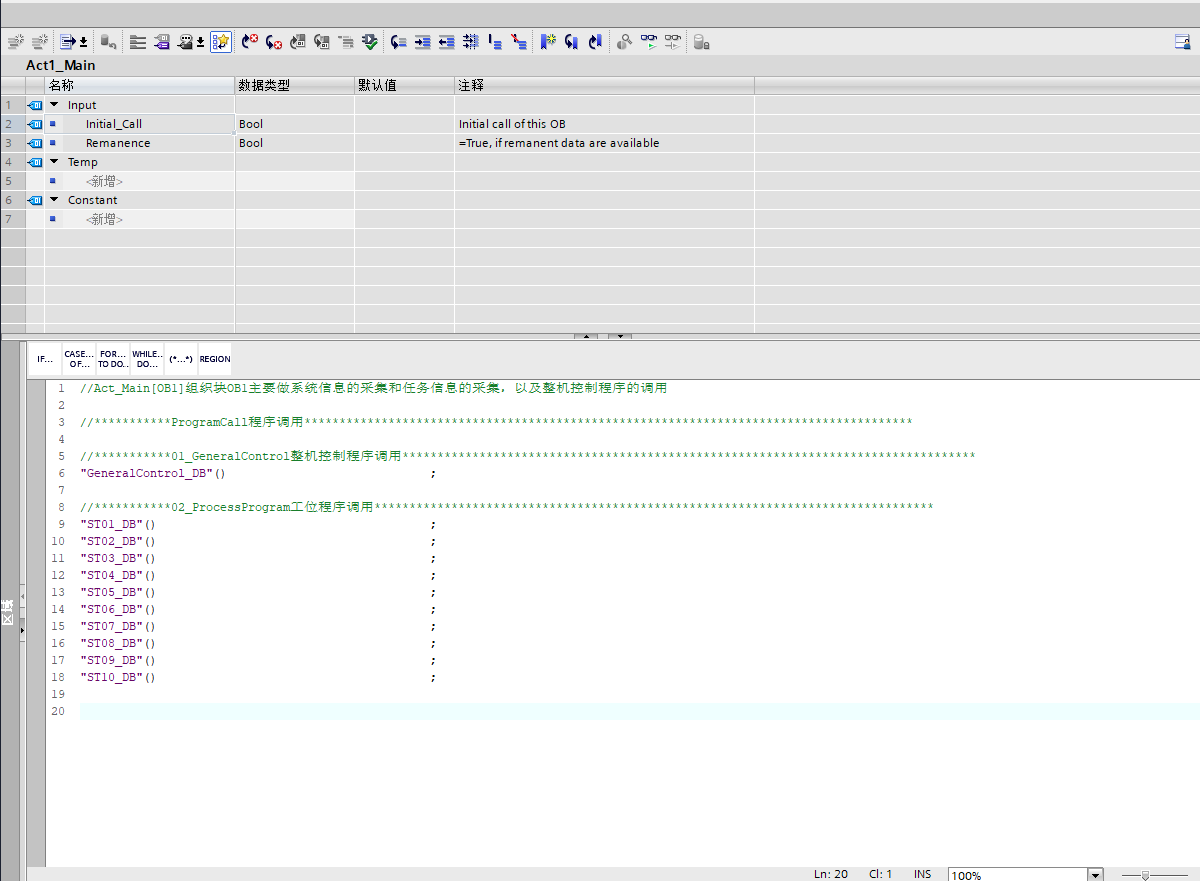

请教一下,为什么OB1里面只调用DB块也可以运行程序

什么样子的,放图上来涨涨见识

可能是背景数据,建议上图

如图。。。。

引用第3楼18706174389于2022-12-06 10:14发表的 :
如图。。。。
这是FB把,不带接口而已,你看到的只是变量命

这是DB块的名字

还是发程序把 这根本看不出来

引用第5楼18706174389于2022-12-06 10:21发表的 :
这是DB块的名字
没错,就是这样的。
以前S7-300, 在STL里面的调用方式是:
FB1, IDB
现在的SCL的调用,就只剩下IDB部分了。
相当于就是在调用那个FB,同时指定了IDB。
OB1里面只调用DB块程序可以运行
