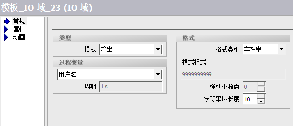

我想把当前登录的用户名显示出来要怎么操作

1,建立一个内部变量,类型为String
2,调度器建立作业,用户名变化时执行,把当前用户名写入刚建立的String变量
3,画面插入一个IO域,连接刚建立的变量,显示格式为字符串
这个不能放在模板画面,不然不更新
