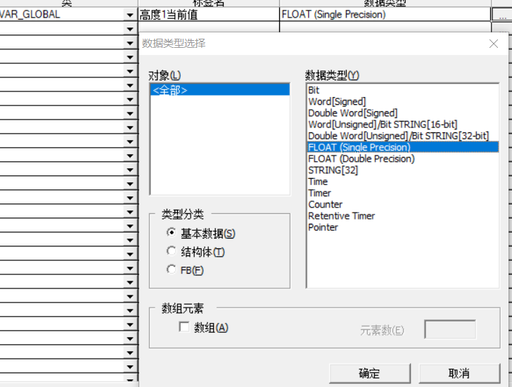

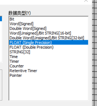

请教下三菱Q系列使用标签编程 这里的数据类型那个手册能看 是什么吗 比如设置D0是32位的浮点数 应该设置什么

可以使用自动分配即可,直接定义float类型的数据就可以

works2建议别用标签
1.很占内存
2.很占行距
3.修改标签还不灵活

你选择的就对
