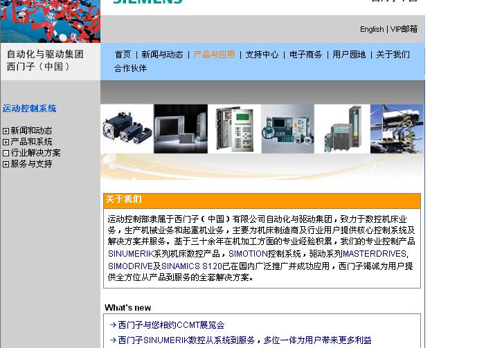

http://www.ad.siemens.com.cn/products/mc/  楼主看看这个网站就知道有没有了
