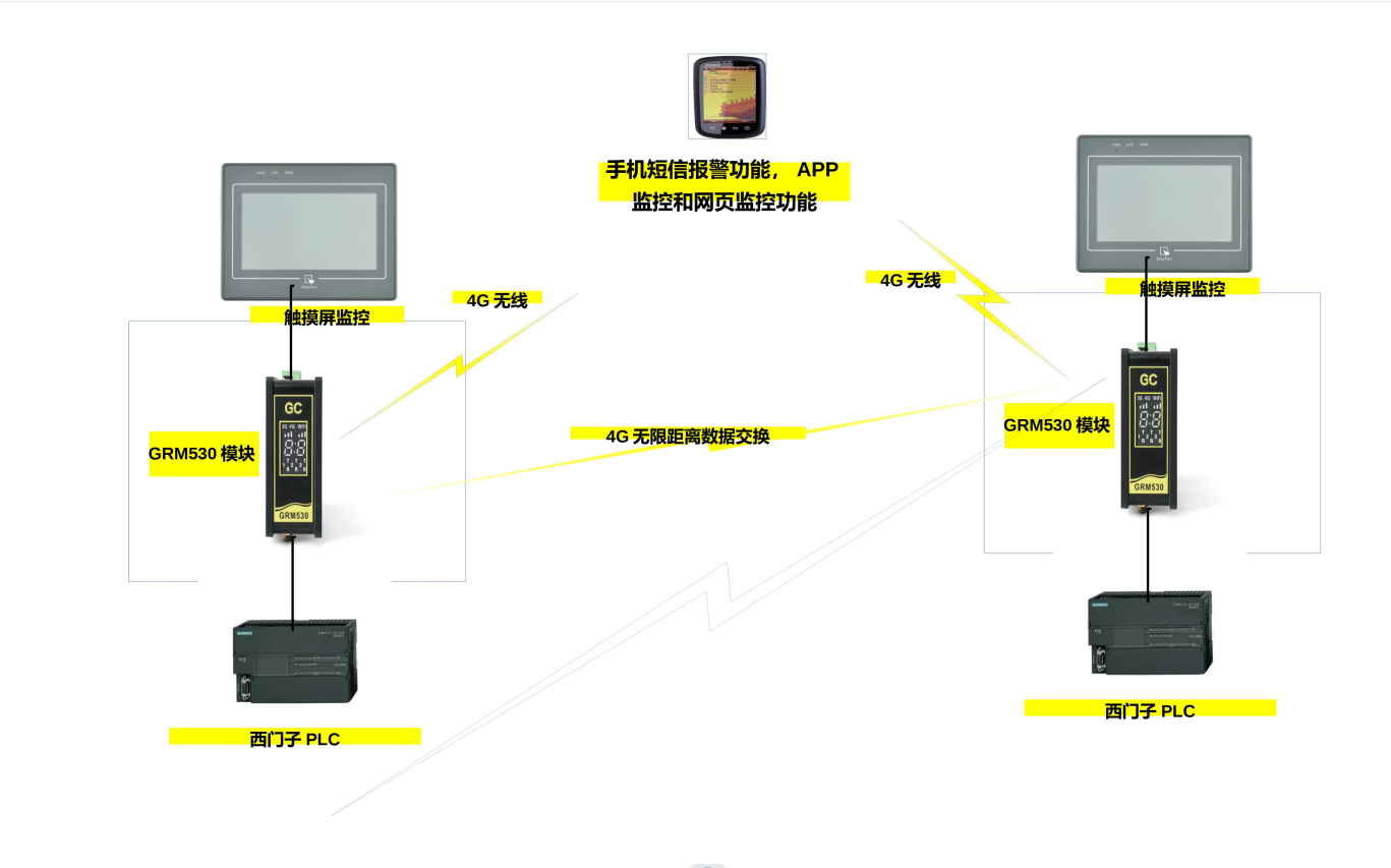

两个西门子SMART200plc柜子相距30km,需要做数据交互功能,使用远程模块通过4G在云端交互,速度实时性需求1秒。
plc触摸屏远程下载,远程监控
