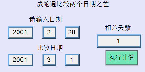

公司要求提醒客户维护时间,维护的时间可以更改,于是就要求写段程序,一开始以为好简单啊,不就算算天数么。可自己一写程序发现原来挺复杂啊,要考虑润年,考虑大小月。
目前自己只能考虑各种情况分别写条件,问过客服,查过收藏,那种日历感觉没什么帮助。大家有没有精简的算法?

以维护日期单位是天为例,开机后读取系统日,并与一个寄存器A中保存的日对比,不一样时将当前日更新进寄存器A内,同时触发一个寄存器B自加1,当寄存器B内的数值与设定的提示天数相等时提示维护,确认维护完成后清除寄存器B的值。

    实时钟比较,只考滤写程序时往后60年(甚至可以更小点),60年后那PLC已经垃圾回收了,就算60年后还在使用,也跟您没什么关系了。
    这个想法不错,但是得考虑客户万一现场维护会断电1到2天的情况,然后时间可能就晚了几天了。

    把维护的天数换成小时,满24小时就一天,这样就不用考虑闰年了。这样还可以显示还剩多少小时就要维护了

    在用自加累计机器使用的时间

    哈哈,感谢大家,5楼的意见帮助很大,日历比较的这个指令还是有用的,就是要运用灵活点,脑袋还是太笨

    9楼  发表于: 2022-12-03 10:58
    大概就是这样

    实时时钟大部分PLC就算完全停电也能运行一个星期,换成小时的在PLC断电时怎么处理?

    可以放在断电保持寄存器里面,另外可以在HMI做人工校验时钟界面
