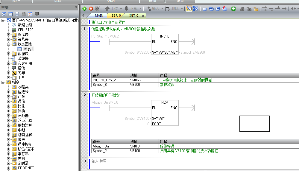

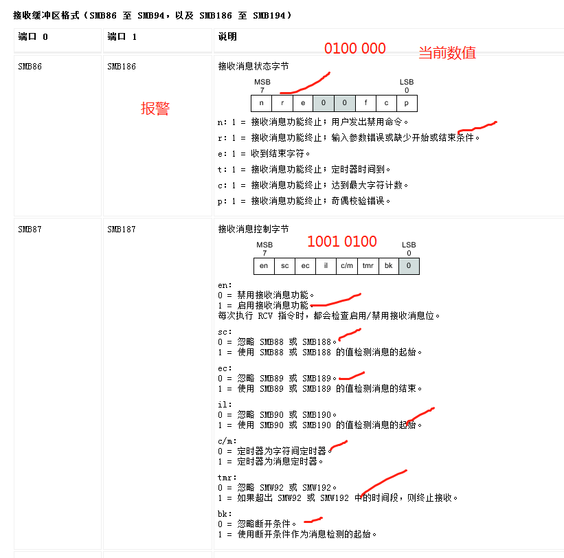

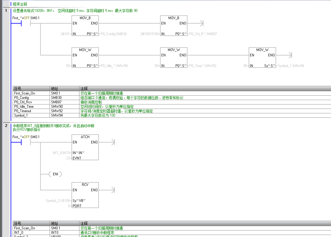

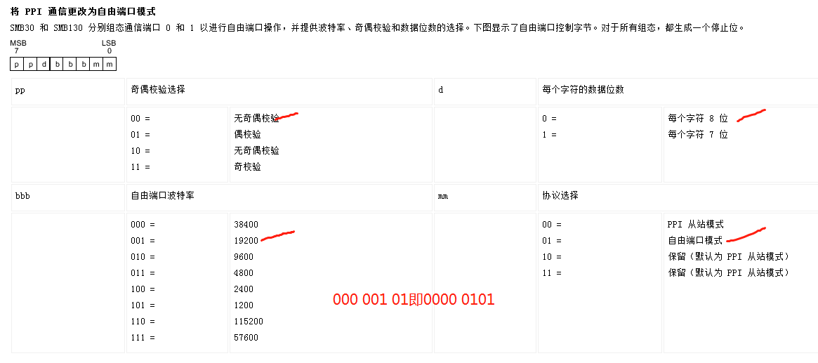

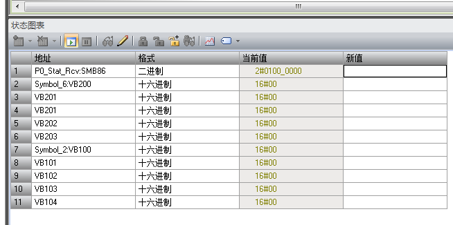

如题,我想和扫码枪通讯,任意接收字符串(无发送,无结尾字符),设定通讯格式19200,8N1,发送部分已经通过串口助手发送成功,正面接线硬件没问题。现在我串口间隔1S发送,就是收不到数据,求解,图片附上监控数据和程序图,求大佬们帮忙看看。

用接受完成以及发送完成中断相对较好

已搞定,SMB86设置问题
