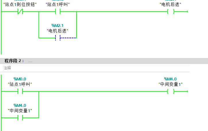

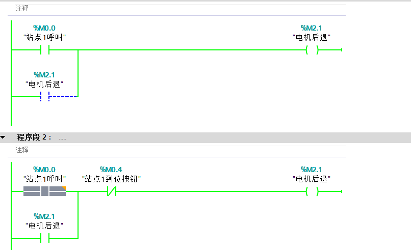

今天使用西门子PLC仿真时发现一个现象把我搞糊涂了请大神指教
为啥上边不能实现自锁差哪了?

你给双线圈取消掉看看。我这仿真没有发现这个问题
我给程序段2直接删除只保留程序1段现象还是有

双线圈按扫描顺序只执行最后一个

估计是显示BUG吧 这个不可能不自锁
