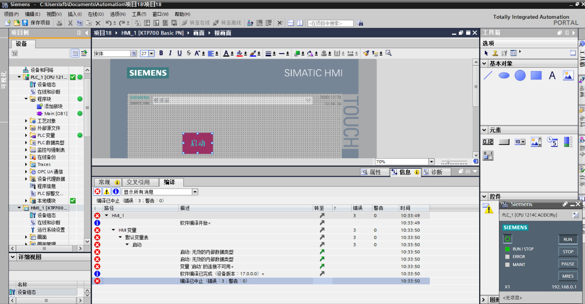

博途V17 编译 HMI时报错是么原因?

HMI不添加按钮时编译正常

变量选PLC

错在哪项?

三个错误不是写的很清楚么
正确操作是 建立按钮 建立HMI变量 连接HMI变量到PLC变量
正确设置按钮动作

初学,麻烦老师详细指导下!!!

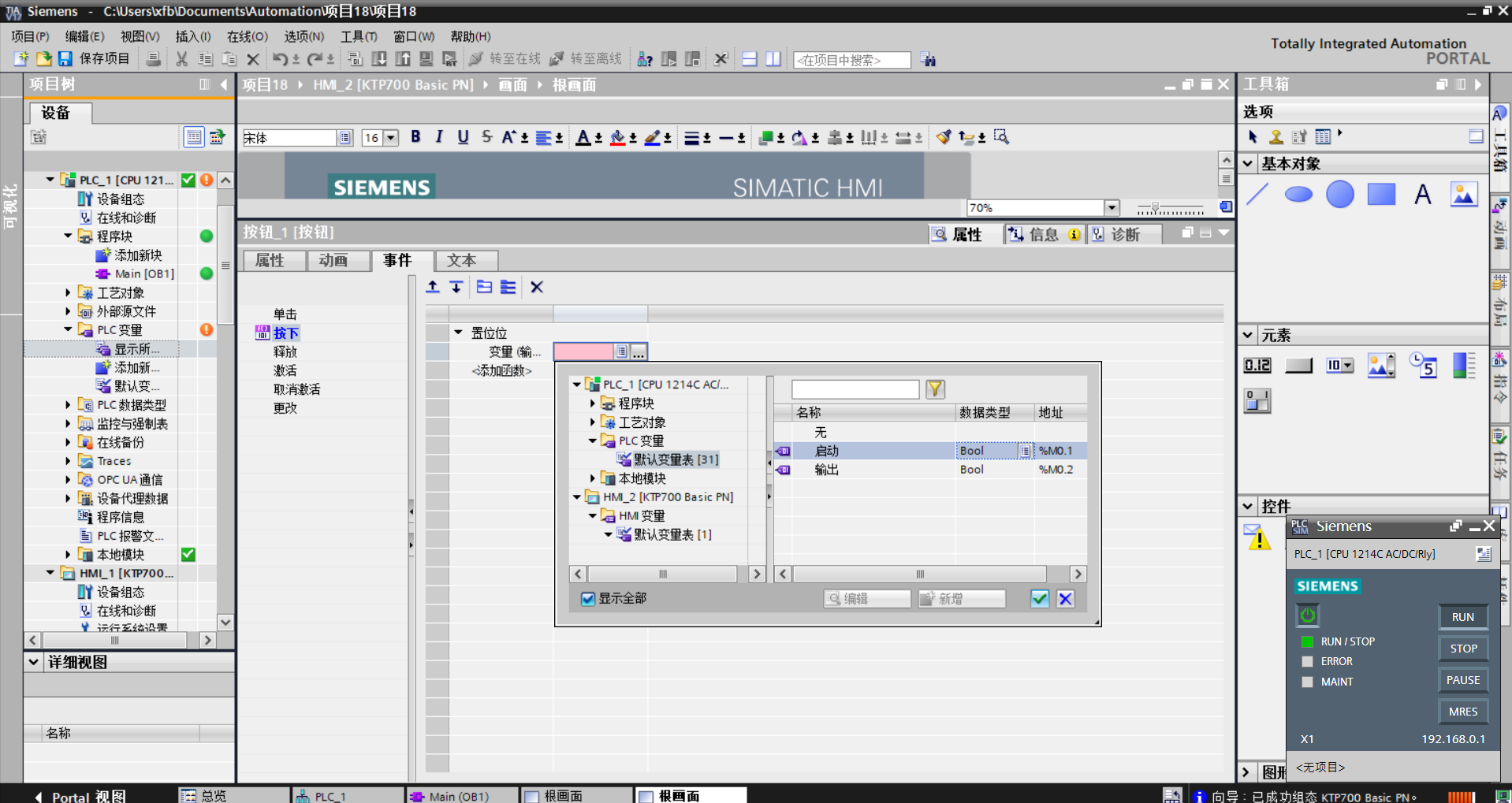

PLC和HMI 都模拟仿真

建立的变量错误,

先把PLC变量表中的变量拖到HMI变量表中。
