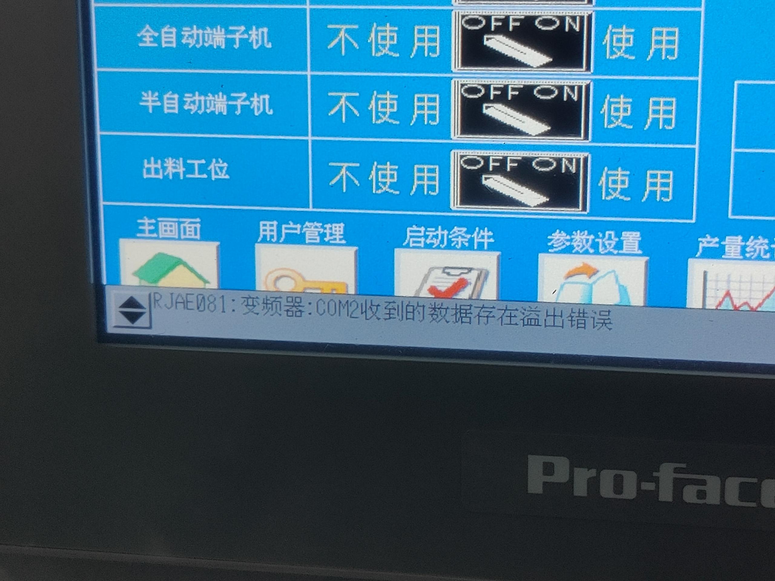

现在proface的触摸屏跟欧姆龙变频器串口通信,当前状态是可以通过触摸屏修改变频器频率,但是每次数据传输成功都会有报警,如图所示,com2收到的数据存在溢出错误,和com2收到的数据存在奇偶校验错误,这个报警不太明白怎么回事,我不需要知道变频器接到信号后,反馈的内容,触摸屏也没有设置接收,只有个赋值到变频器地址的脚本。
目前的问题是,想知道为什么出现这样的报警,和怎么消除。
能用是能用,输入数据后皮带也能变速,就是有个报警很烦人。

触摸屏程序和变频器的手册发出来看看
