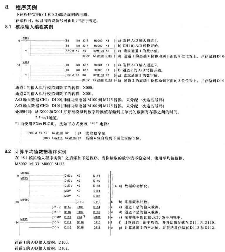

三菱FX2N-2AD二个通道不能用分开用二个平均采样吗,今天弄了好久也没弄好,二个通道只能写入一个采样,还有按照三菱使用手册写的程序, 如果同时用二个输入通道1与通道2也会出现错乱,

附上自己写好的二通道程序
