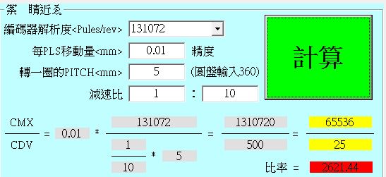

三菱伺服用的不多,现在伺服加一个减速机。1比10.查了下伺服分辨率是131072.
现在伺服设置2000个脉冲一圈。伺服参数应该怎么设置?
三菱mr-je伺服电子齿轮比应该设置多少。

131072 / 2000

16384/25

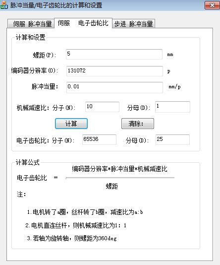

用了减速机一般是需要设置的电子齿轮比,设置使用电子齿轮比时PA21要设置0001,PA06=65536, PA07=25 ,螺距你没有说,按照5mm来的话
