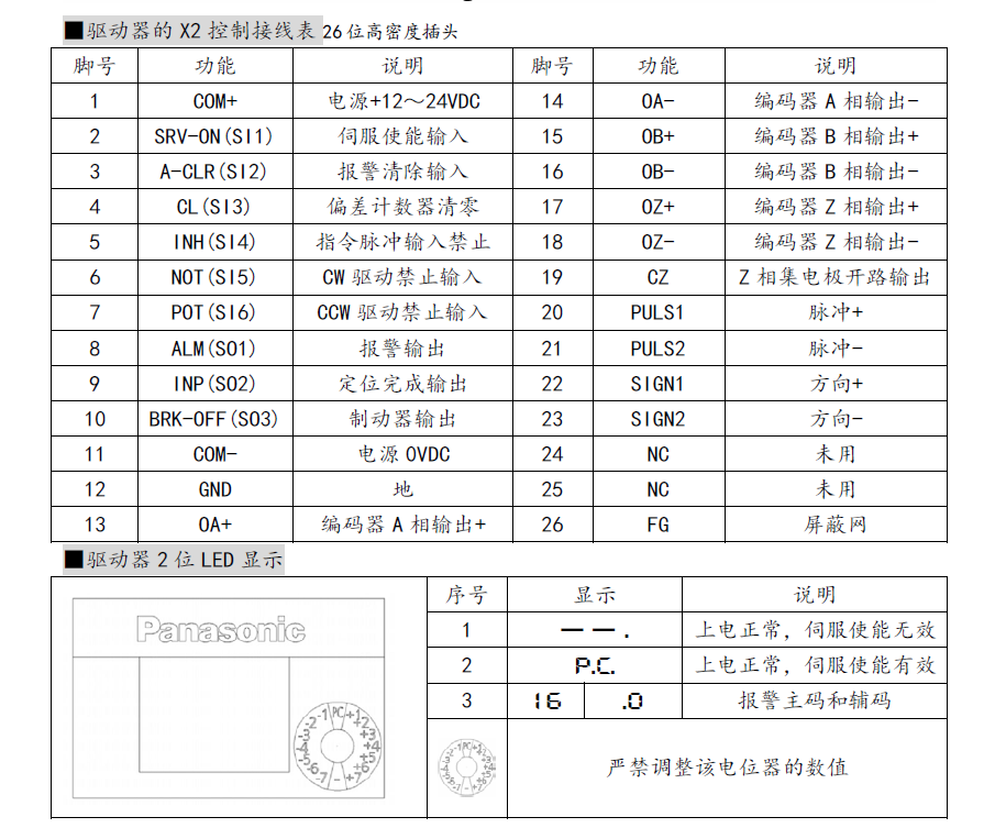

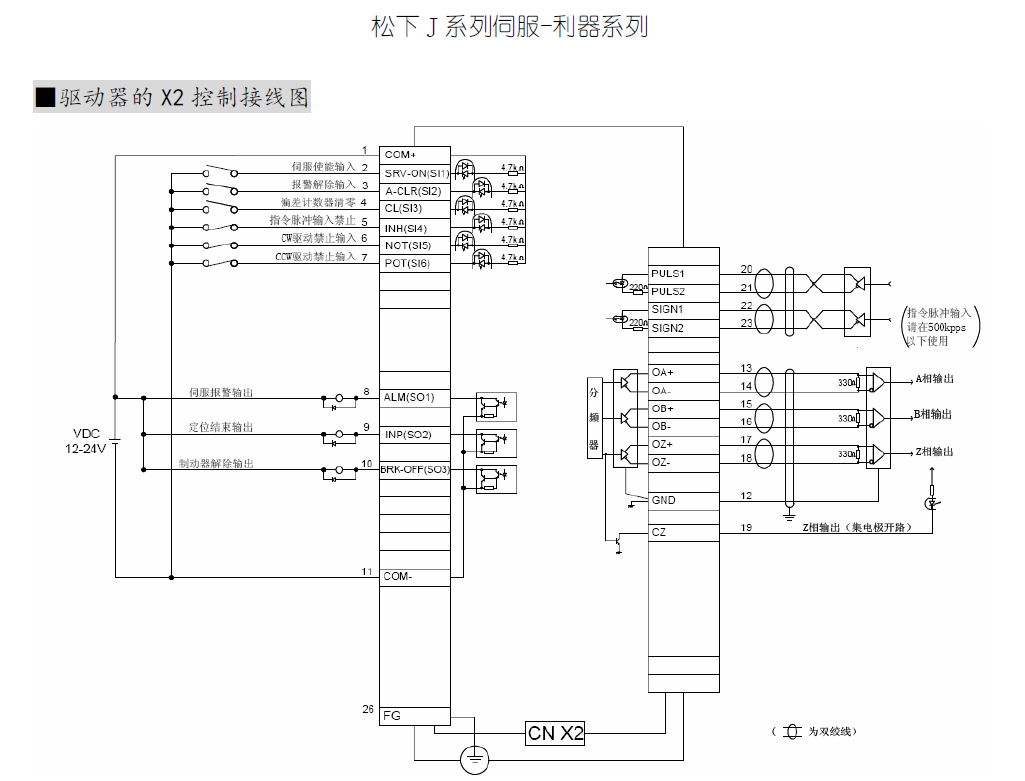

松下利器NEWE驱动器X2端口PLC输出为NPN接线管脚20/22接DC24V+,管脚21接PLC脉冲端口,管脚23接PLC方向端口。PLC输出为PNP接线管脚21/23接DC0V,管脚20接PLC脉冲端口,管脚22接PLC方向端口,20/22或21/23连接PLC时各串一个2K电阻,请问这样接线对吗
