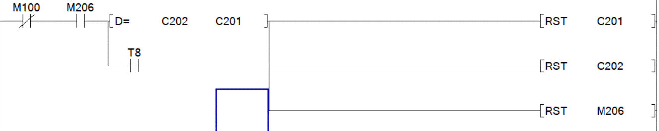

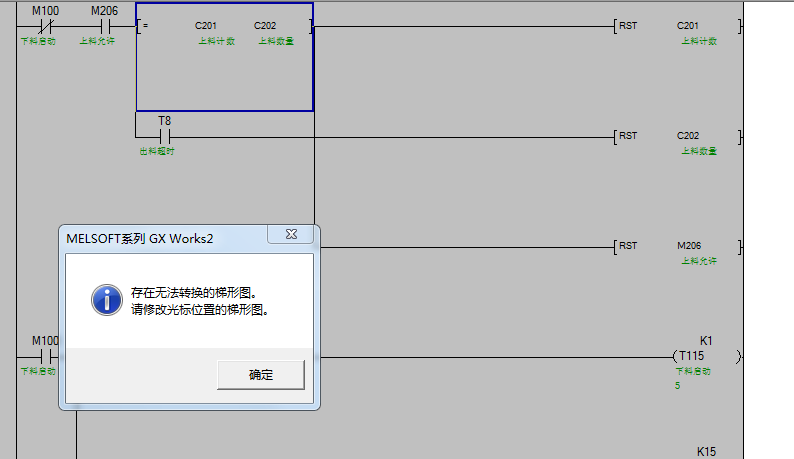

各位领导,框框内为什么不能转换,

用LDD=试试

32位的

=前面加個D看看

格式不对

格式不对啊,T0跟上面并联的目的何在,逻辑不成立啊

三菱不支持这种格式的梯形图 欧姆龙就可以

前后的位置换下就可以。

PLC 如果FX3U c201 he c202 是32位的
