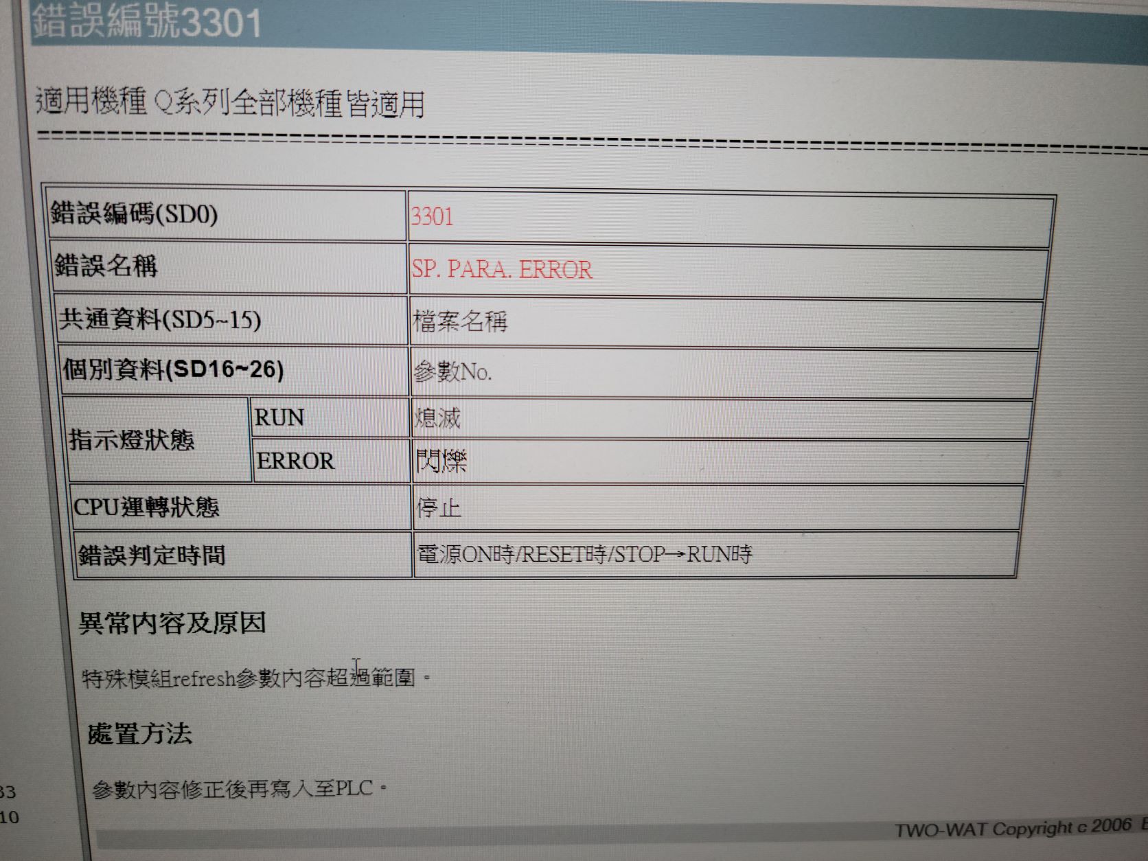

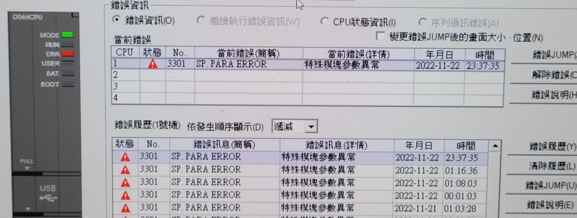

這張圖呢

伺服的速度值不能为0,要先设定个数值
