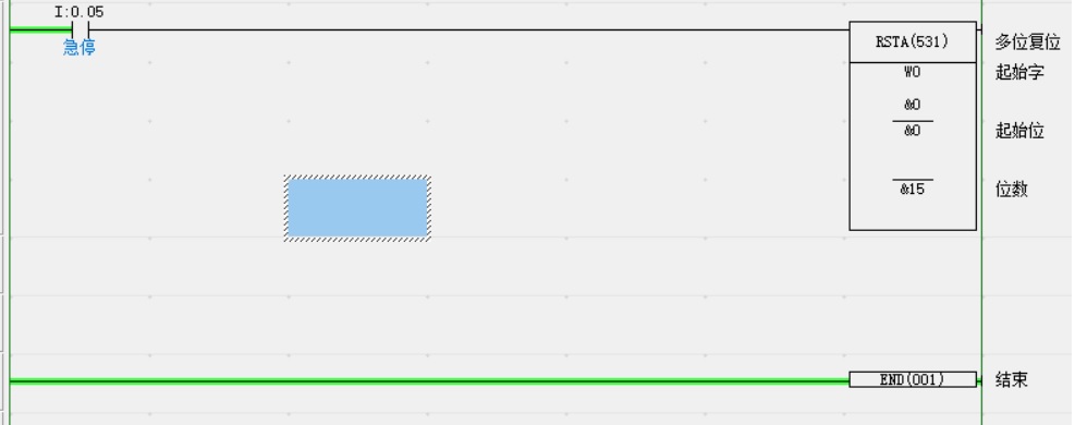

欧姆龙手册上多位复位RSTA的用法,只针对输入或输出继电器做了例子,要对内部继电器进行多位复位,和手册上的例程有点不一样,D起始字指定W0,N1起始位设定&0,N2位数设定&15,即从内部继电器W0的0.00开始往高位15个位数复位。
