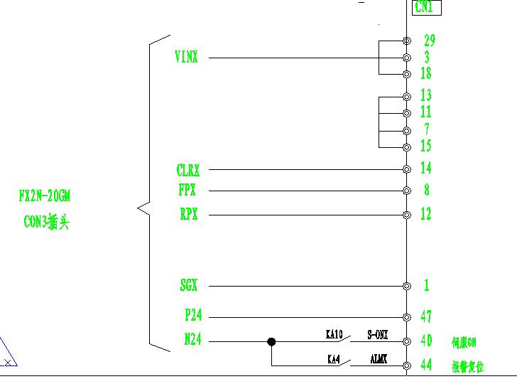

杨工你好:
一.   10GM连接J2S-A伺服放大器,如果采用近点狗回零方式,不用绝对位置系统,(ABS传输模式,两位数据传输点,传输数据准备完毕点等)硬件可以正常连线,做ABS传输模式关闭时其他用途,如传输定位完毕信号,在PLC中不做绝对系统程序就可以吗?
二.   启动定位信号,是一直ON保持到定位结束,直到STOP信号发出才复位还是发一个脉冲信号就可以了?STOP信号也一样吗?发出的STOP信号最终都要复位吗?
  期盼您的回复,谢谢.

启动定位信号发一个脉冲信号就可以了,停止的也是。用FXVPS-E编写参数方便。
