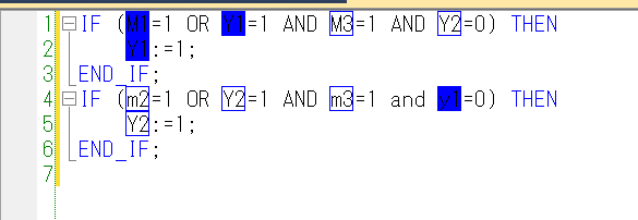

IF (M1=1 OR Y1=1 AND M3=1 AND Y2=0) THEN
    Y1:=1;
END_IF;
IF (m2=1 OR Y2=1 AND m3=1 and y1=0) THEN
    Y2:=1;
END_IF;
为什么M1为true ,M3为false Y1会为true
这个要怎么解决

测试是这样

先要说你想实现啥功能吧?不然怎么知道你有什么问题

适当的在加点括号 你试试

引用楼主pg7499于2022-11-16 10:39发表的 求助三菱ST语言 :
    Y1:=1;
END_IF;
    Y2:=1;
或,有1出1,M1=1,OR后面是什么结果不重要.

M1后边是or逻辑 啊

AND的优先级高于OR,程序中是先执行AND,后执行OR,相当于
IF M1=1 OR (Y1=1 AND M3=1 AND Y2=0)THEN
    Y1:=1;
END_IF;
另外你的括号等于没加,IF判断条件整体不需要加括号
我猜你想实现的是M1=1或者Y1=1,然后串联M3=1,Y2=0
可以改成
IF (M1=1 OR Y1=1) AND M3=1 AND Y2=0THEN
    Y1:=1;
END_IF;
明白了吗?

7楼  发表于: 2022-11-16 11:15
引用第6楼hansir于2022-11-16 11:10发表的  :
    Y1:=1;
END_IF;
明白了,感谢感谢
