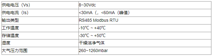

英国SST 荧光微量氧变送器LOX-TRACE-1000-BLX 电气和环境特性:

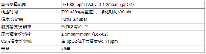

英国SST 荧光微量氧变送器 LOX-TRACE-1000-BLX 性能参数 :

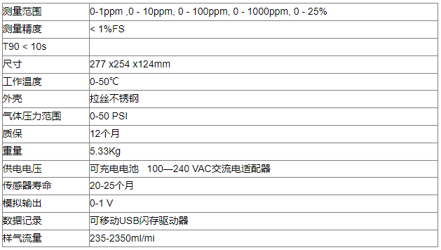

美国Southland 氧气分析仪 - OMD-640的氧传感器是基于电流的电化学燃料电池本金,所有的氧气传感器制造都是进行了严格的品质检验程序。标准单元(TO2-133)不受其他背景气体的影响,例如H2, He或碳氢化合物。酸性细胞(TO2-233)起作用当酸性气体如二氧化碳或天然气存在时。其传感器是独立的,zui少的维护是必需的,不需要清洁电极或添加电解质。
美国Southland 氧气分析仪OMD-640参数:
