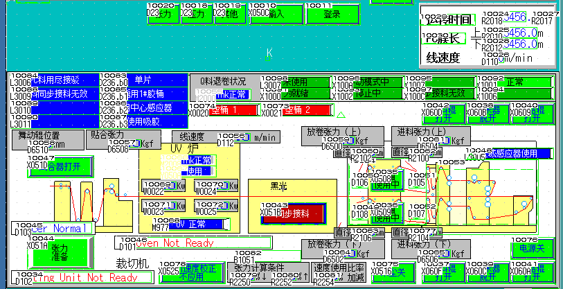

各位大侠,用伺服做张力控制要怎么做,用PID功能做完善吗?谁有欧姆龙PLC(CJ,CP,NX,NJ)的案例程序分享一下

    三菱Q系列的到时搞过,用三菱张力控制器检测张力,用模拟量,控制伺服器达到张力控制,是多层膜高速贴合设备
