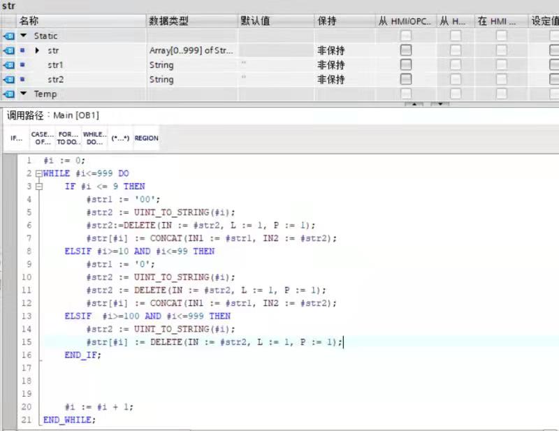

题目: 打印字符 000-999 。
我用s7 1500解的, 答案会在隔两天贴出来。

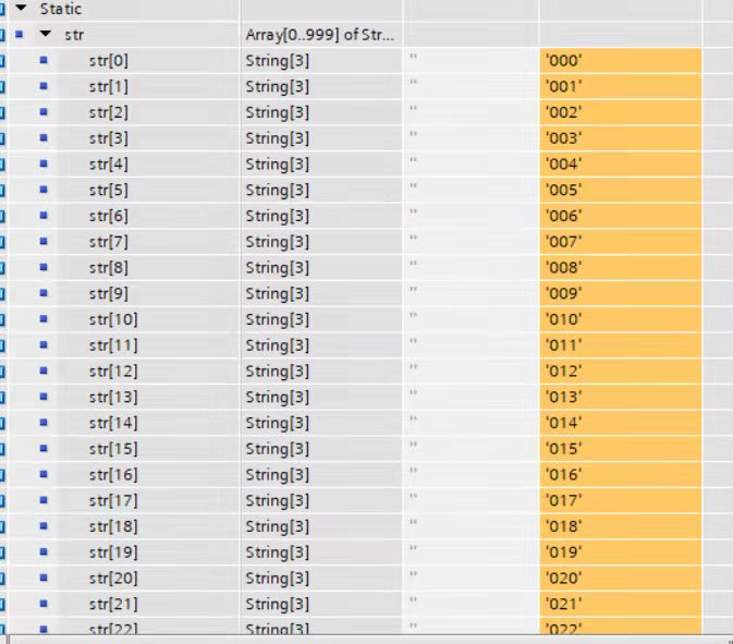

结果如下:

你是人才,这种肯定是一个字符变量一个整数变量就搞定了,用整数0转换成字符0打印,+1转换字符再打印,还建立99个变量

变量递增转换!

我的求解。

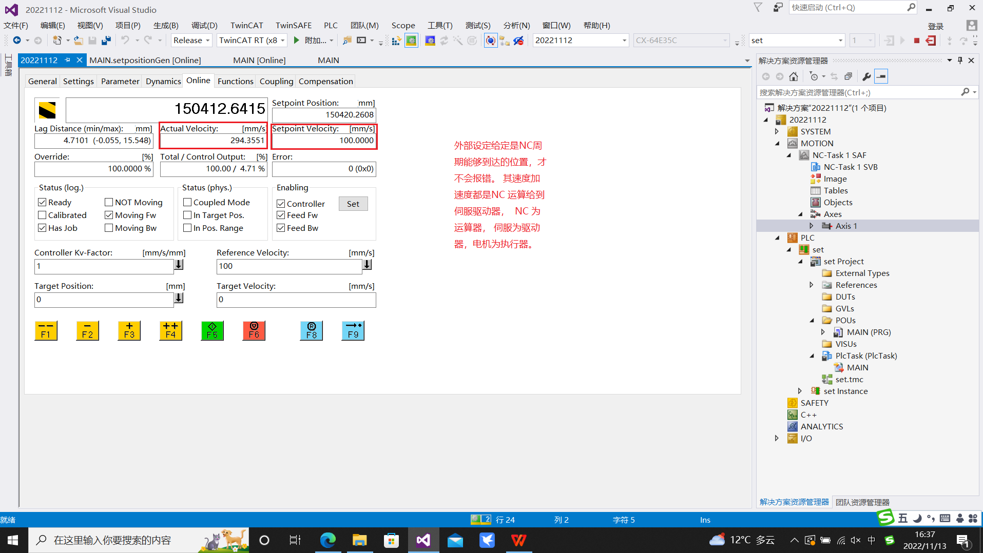

把倍福的外部设定点功能拿出来温习一下。
