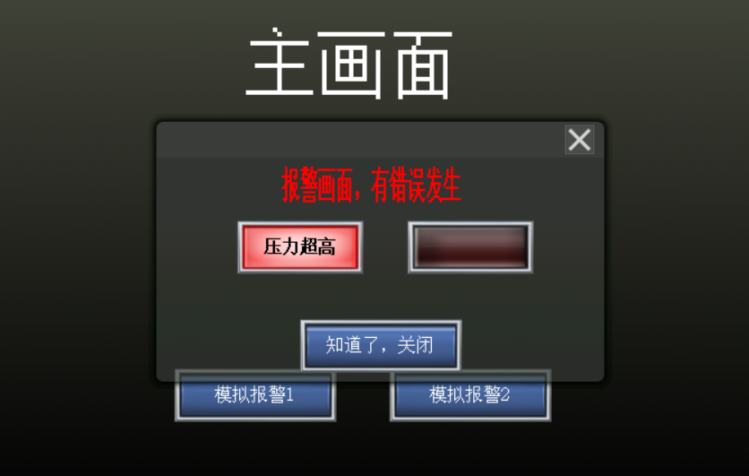

三菱触摸屏的报警弹窗怎么设置呀,现在直接把界面做出来了,具体还要做什么看了网上的一些教程,也没实现出来,求助各位,。。。

报警用重叠窗口,分配重叠窗口切换的PLC地址,在PLC中对关联的地址赋值就可以实现

有正规办法,也有土办法。
土办法就是把弹窗的地址设置成PLC的D
有故障时就往D里面赋值比如K1,这样就会弹出小窗口。

土办法来一个:
程序下载:
触摸屏报警测试.rar
(241 K) 下载次数:209

感谢大家的援助,已搞定弹窗,用的土办法
