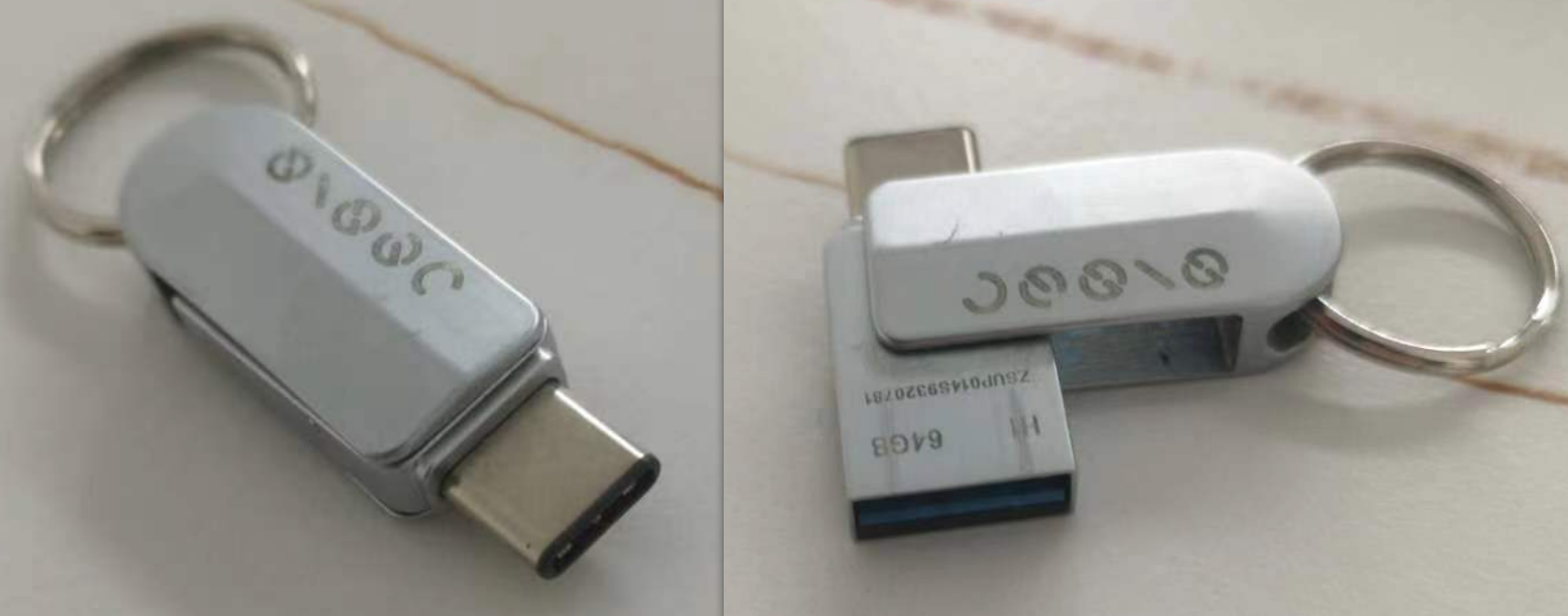

    我们可能会经常遇到这样的问题,售后师傅在异地售后服务机器,有时需要更新触摸屏的程序,现在很多的屏都支持U盘直接下载,很多人是通过微信再把文件经过电脑拷到U盘,但也会有这种情况 ,售后那边根本就没有电脑,但是现在这年代,人人智能手机1部,还是很常见,那如何直接通过手机微信接收文件后,直接通过手机就直接下载到U盘,这样不是更方便一些吗?如果有这方面经验的朋友,可以说说你们的办法,可以快速便捷的处理类似事情,欢迎大家一起参加讨论。

你不会买一个OTG接头吗?

otg接头连接u盘即可

我是这样用的:
买一个三合一读卡器(一头U盘的那种USB接口, 一头手机接口,可以插Micro SD卡)
买一张16G及以内的手机存储卡,格式化成FAT32, 4096(4K)格式
程序压缩后存钉钉群, 需要时下载到手机并解压到读卡器.
屏用插存储卡的读卡器
PLC直接用存储卡

直接买个带C口的U盘就行了 插到手机上就可以互拷 我是华为手机
插手机用C口 插电脑或屏 用另一头
