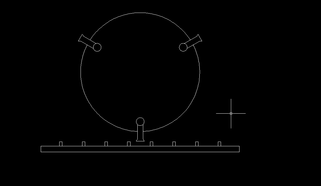

网上的快速取放机构好叼啊,请问他们的真空吸盘 吸放动作怎么控制能做到这么快又准。
是用凸轮控制高速电磁阀吸气和放气吗?想不明白用什么样的程序控制。

高速电磁阀

SMT机器的真空电磁阀了解一下。速度肯定很快了。而且真空稍微低一点,直接抛料。可见要求很高的。

这是装盒机,应该是用高速电磁阀

这个就和圆盘帅选机一样的,不断上料就行啦

高速电磁阀,一路正压一路负压高速切换(吸真空和破真空)

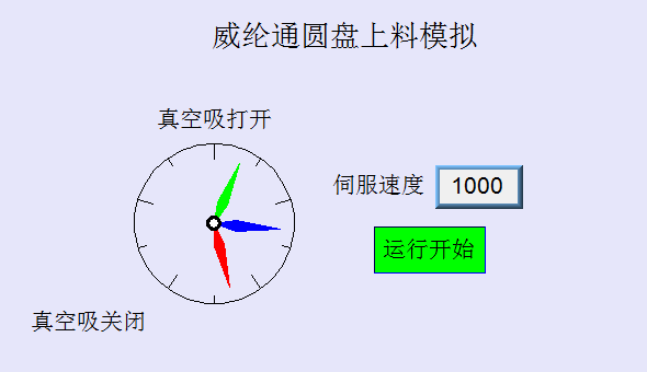

就是电磁阀的控制啊,电路简单,关键在于定位

好的,我已经成功模拟出来
