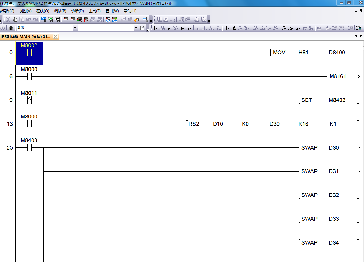

有人知道三菱的RS2指令 可以无法接收的问题怎么解决吗?用通讯助手测试 PLC数据发送正常 就是不能接收数据 停止触发RS2指令 用串口助手发送数据 可以看到模块的RD灯闪烁 接口用的的RS485 2线的 模块是FX3U-485ADP-MB

RS2指令只支持第一路吧 ,把RS2指令最后的K2 改成K1看下。然后对应的特M可能也要改...

手册上看是支持的

你这个数据格式,看着像是RS232一对一的通讯方式

是的 昨天改成485的 可以了 已经能正常通讯了

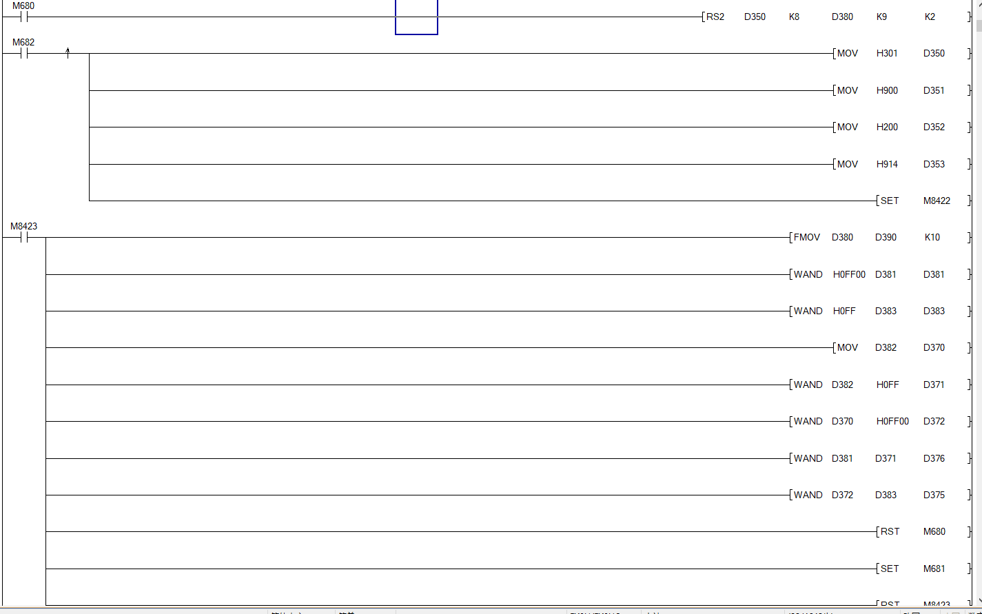

应该是BMOV D380 D390 K0,FMOV不都覆盖了吗

使用RS指令要寫CRC

你的参数设置是不是正确

看看如下图层参数设定
