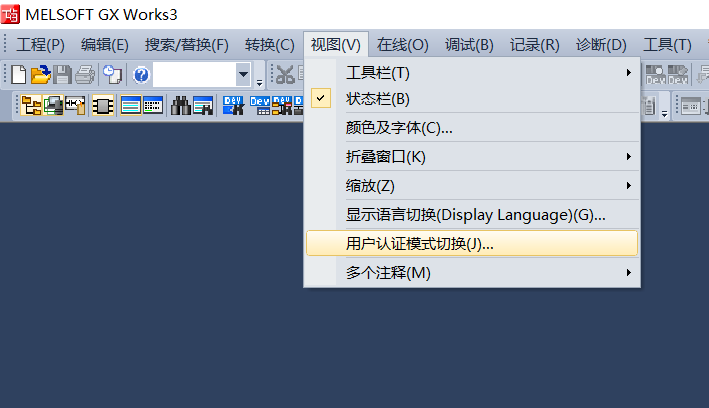

三菱5UPLC下载程序报安全密钥认证异常,老是要断电或复位才能解除,求大神帮我分析一下

格式化

可以关掉
新版GX3及新版5U注意事项(认证).doc
(374 K) 下载次数:54

软件够用就行,不要更新了,
1.050C没有这个问题
