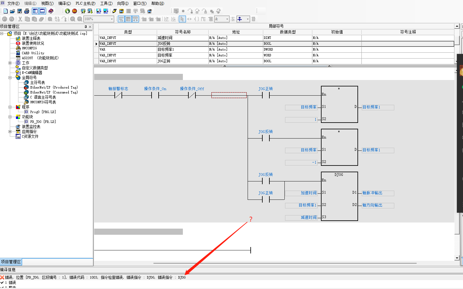

台达AS系列plc功能块为啥JOG指令不能用

有木有人解答一下,或分享一个案例

这种指令都是要明确Y点,没那么灵活

不能间接指定
请老老实实的用绝对值地址!!!!!!

台达轴控指令的输出不能够映射的
