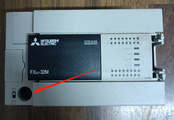

求助:FX3U编程口通讯参数是多少?和其他设备比如触摸屏连接时需要设定相应的参数,如图:波特率=?数据位=?校验=?停止位=?

9600 7 E 1 19200 7 E 1

我听说圆口波特率是自适应的,不知道是不是真的,屏链接时更改波特率也能连上

引用第1楼yerong于2022-11-07 08:25发表的 :
好的,感谢
