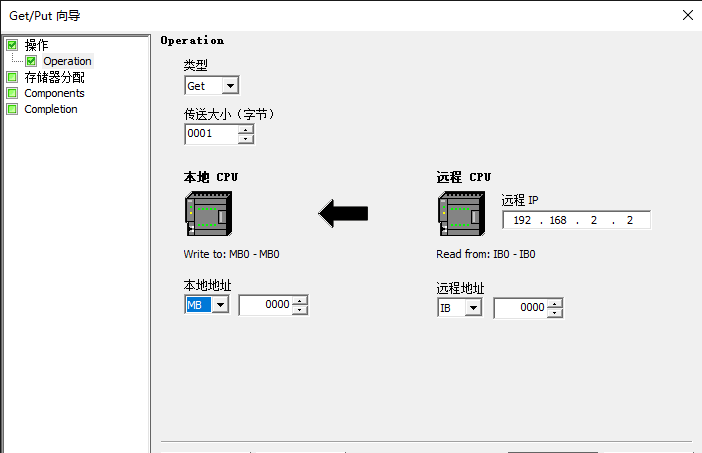

主站怎么能直接读取或者给从站数字量,比如M0.0 i0.0等

用put/GET向导可以直接读写字节。vb,IB,QB,MB数据。不可以直接读取布尔型位
可以利用读取MB IB数据分开读写布尔地址位
