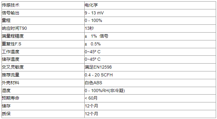

美国Oksidyne 电化学 氧气传感器 OKS-1 参数:
