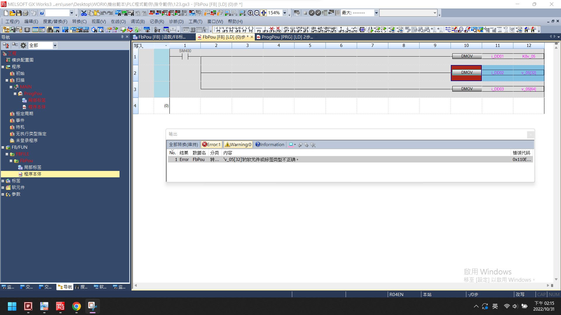

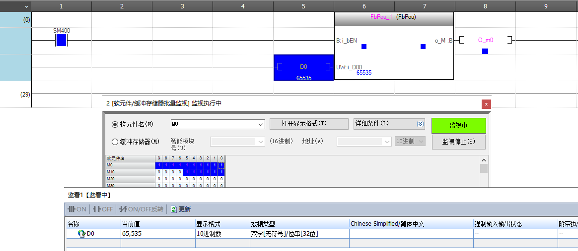

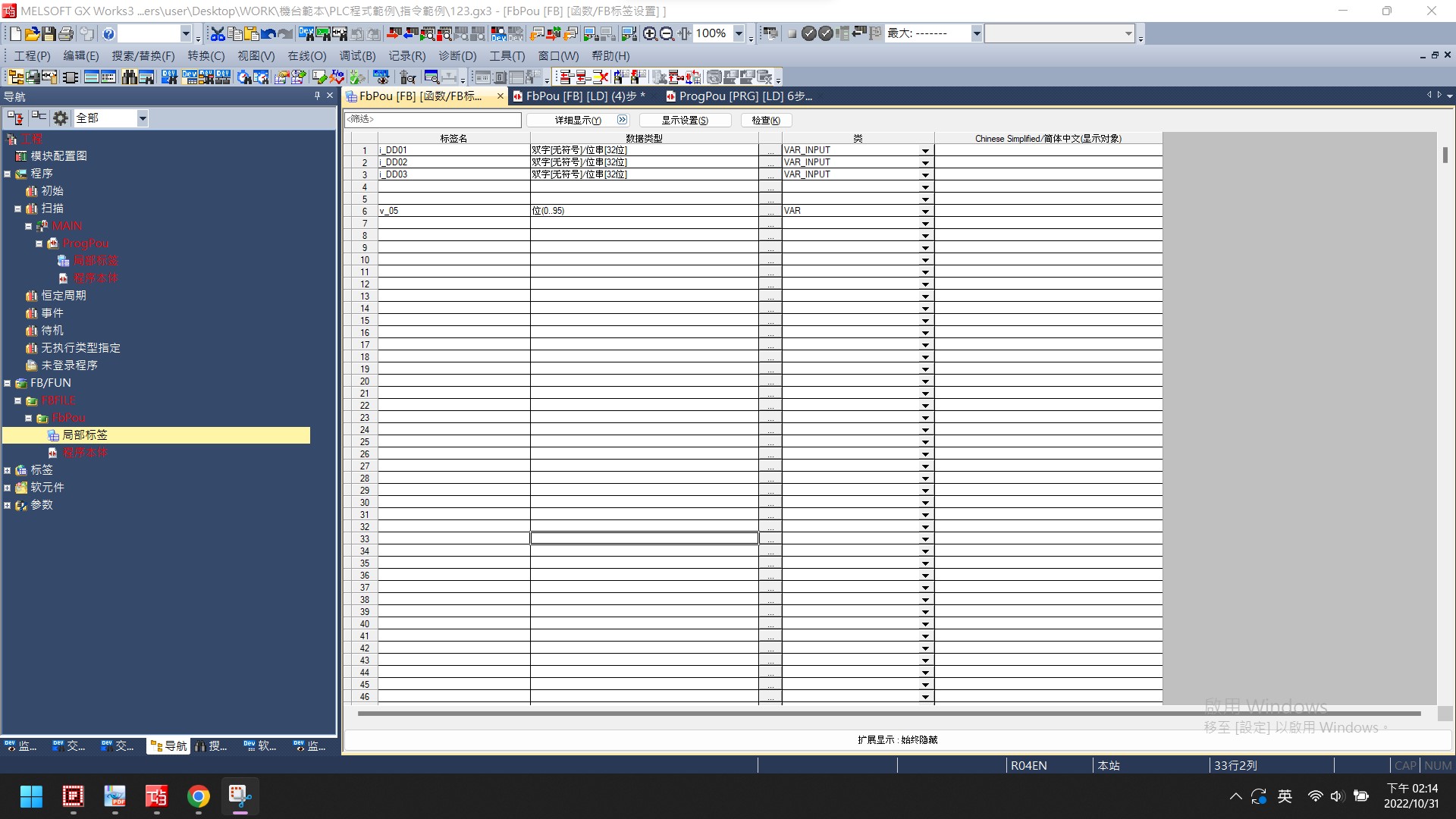

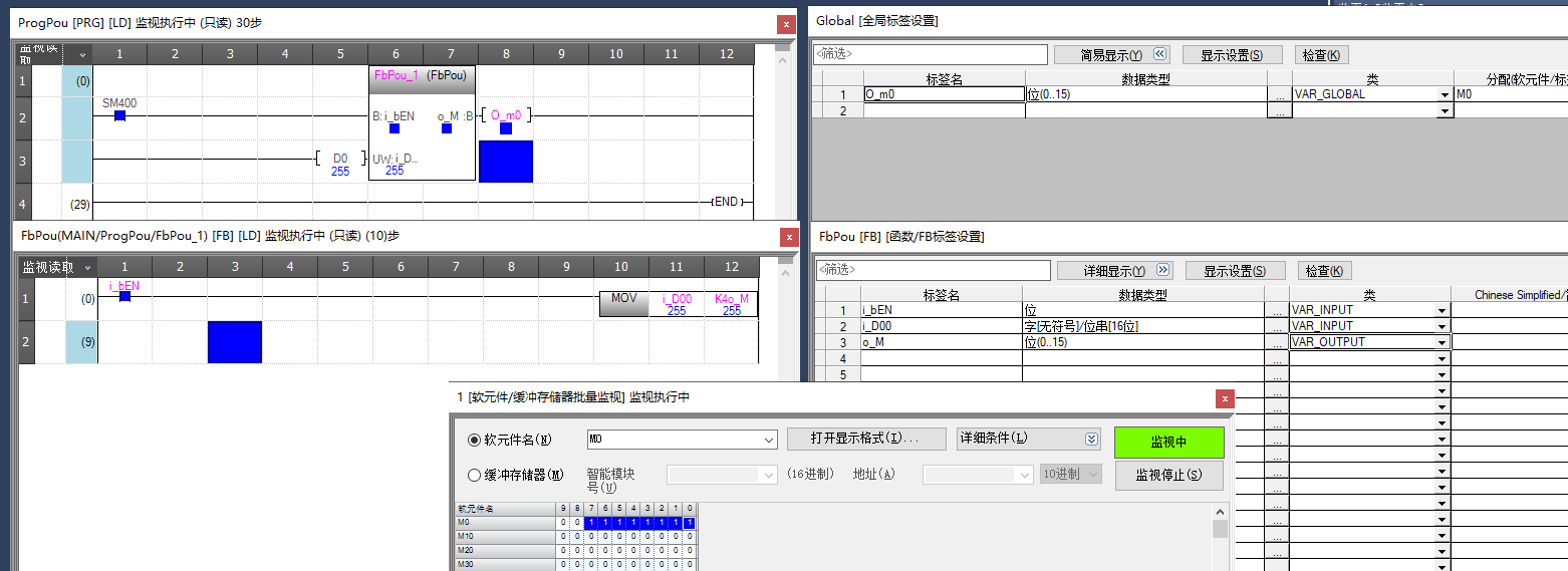

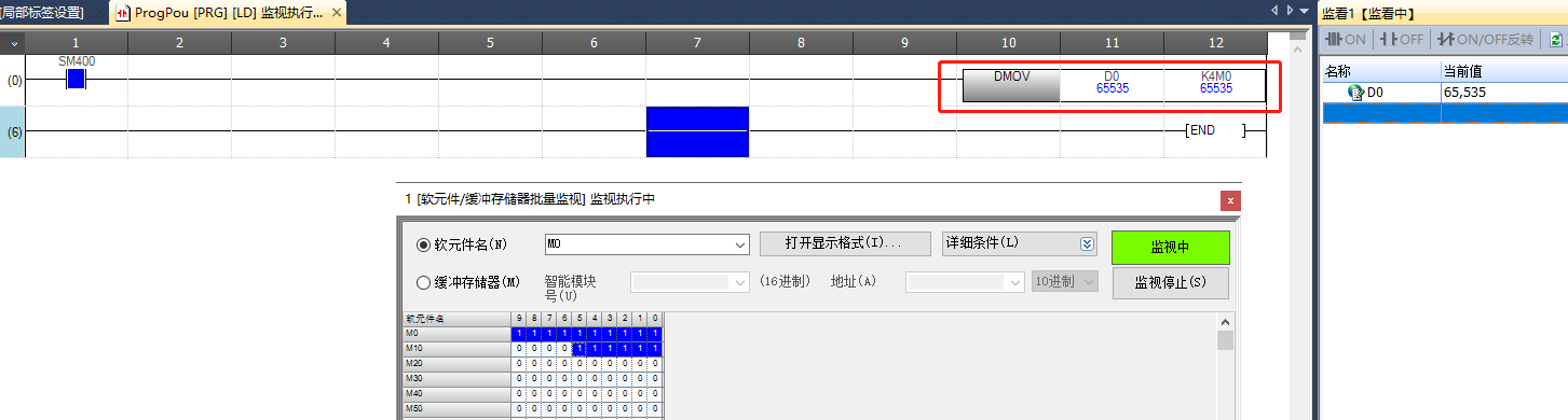

如何將FB的D值搬移至相對應的Bit 我的程式LD可用FB卻不行
[ 此帖被opastudy在2022-10-31 14:18重新编辑 ]

这个不香吗

LD可以 FB卻不行 為何?

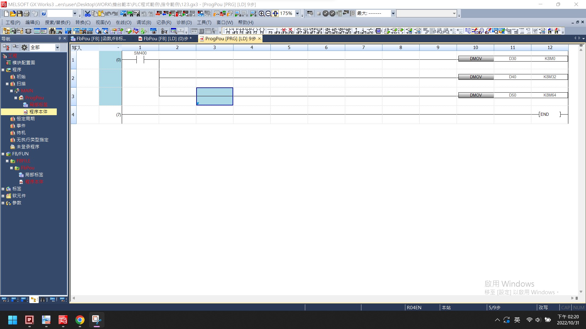

那FB要如何實現第N個D搬移至bit的連續性
如LD DMOV D40 K8M32
DMOV D50 K8M64
如圖1 6個D值搬到連續的96bit範圍
FB要如何實現

发表于: 2022-10-31 18:45
用指令 DINT_TO_BITARR

发表于: 2022-11-01 09:30
原來是這樣用啊 感謝
