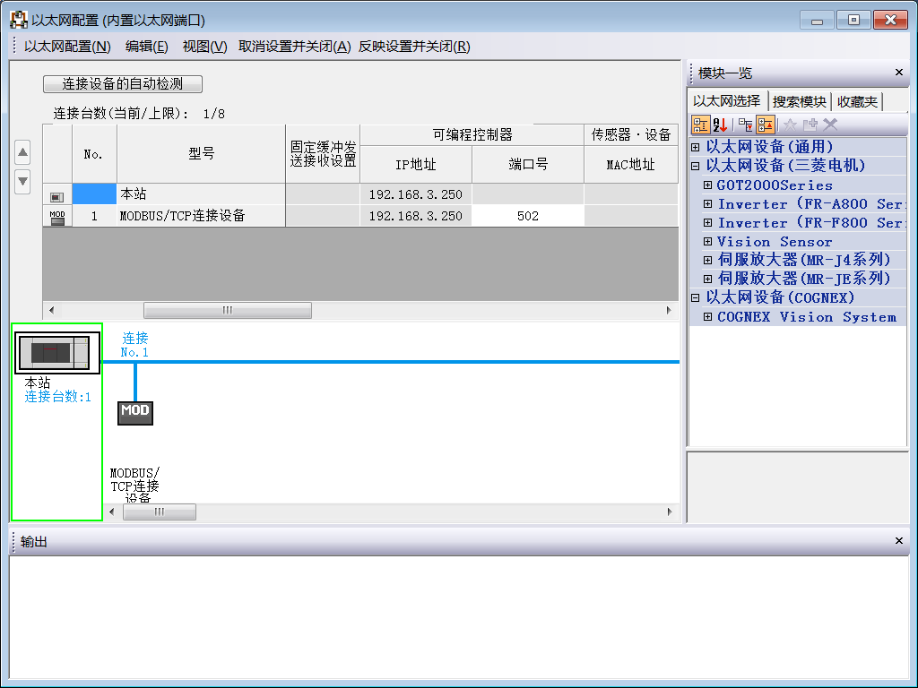

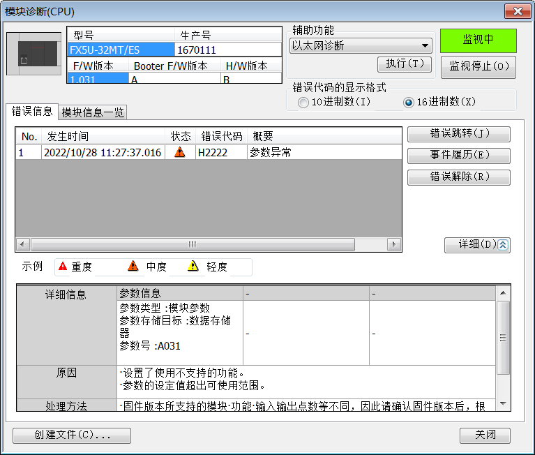

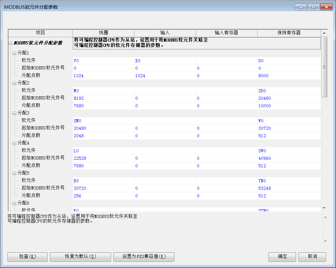

关于FX5U使用Modbus/TCP功能,PLC报错,请求大佬们不吝赐教

程序的问题,执行了异常的指令

新建一个工程来测试,我也没看到你这个是主还是从站呢

PLC的硬件版本低,可能与这个原因有关
