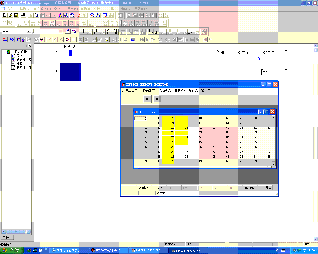

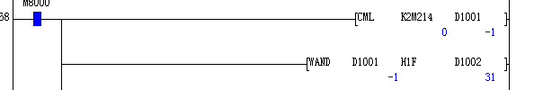

请问各位高手,为什么程序开始加M8000时,数据寄存器D的初始值变为-1,如果把M8000改为X000时,D的初始值就变为0了????

jin12
查看jin12的
发表于: 2008-07-18 23:03
这是仿真出来的数据

CML是取反传送指令
k2m214里是00000000取反后就是1111111111111111也就是-1

发表于: 2008-07-19 00:39
仿真结果

发表于: 2008-07-19 00:53
用LD X0 ?
即使K2M214里数据是HFF 取反后D0就是HFF00=-256
D0里的数据怎么会=0?
只有一种可能就是这条指令没执行
uthman
QQ:3749615
398 个
827 点
2911 分
在线时间: 800(小时)
2007-10-25
2026-04-26
查看uthman的
发表于: 2008-07-19 00:55
你让X0强行置ON看看结果?
你会发现和M8000时结果是一样的……

jin12
查看jin12的
发表于: 2008-07-25 00:16
这个是不完整的程序,就算不用CML指令,用其它指令也会出现负一,我仿真了几个都是这样
