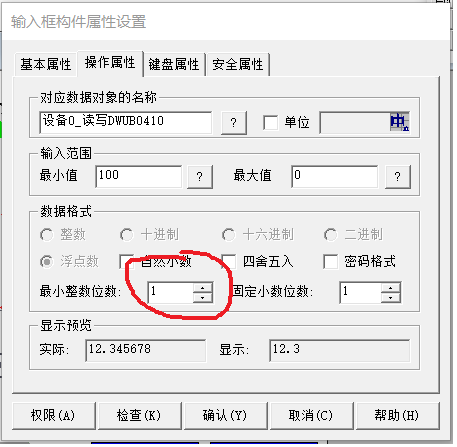

使用昆仑屏时,有时有些客户要求数值显示时,前位不足部分要补0显示,例如数字1,客户要求显示3位数显示成001,此时我们在此构件属性窗口“最小整数 位”设定成3,则此数字框显示数字时会始终显示3位数,不足3位时会在前位补0。
