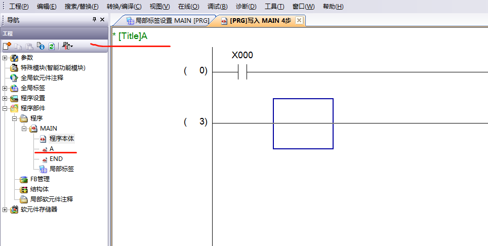

左边打圈的部分,程序本体的下面的这些程序是怎么建立的。
5个分程序其实就是 和MAIN主程序,在一起,只是分开显示。很容易就可以查看相应的程序,很方便。
有自知道的朋友吗

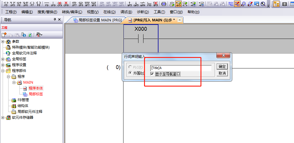

Q系列可以直接建立,FX3U可以直接输入;[Title]XXXXXX建立

谢谢,好像确实这样的。

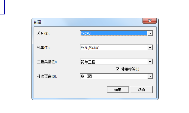

    FX系列可以么

    这样是好看,以前这样弄,就是程序不能复制到没有使用标签的梯型图中

    可以
    引用第5楼王增伟于2022-10-25 15:27发表的  :
    FX系列可以么
