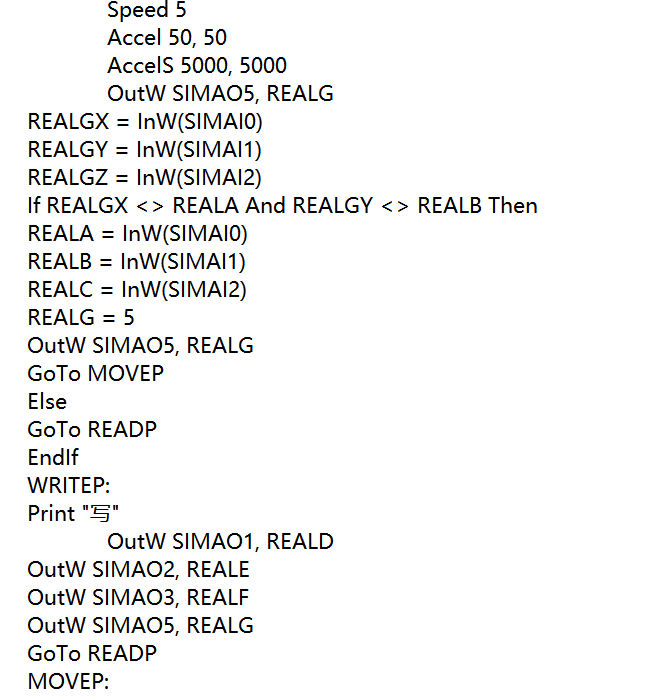

求 爱普生机器人 MODBUS TCP 通讯的程序 ,求大神赐教!! 感谢!!

写一个就行,不难。

机器人侧不需要写程序,组态好SIMAO/SIMAI映射就行了截取一段你看下

引用第2楼holdkcxyz于2022-10-21 12:37发表的  :
[attachment=273050]
SIMAO/SIMAI是什么来的。 看附件程序里定义的IO端口别名,用Inw 和 OutW是IO端口通信。

4楼  发表于: 2022-10-21 14:12
你说的对,EPSON的ModbusTCP是用Inw 和 OutW指令;SIMAI/SIMAO是埃斯顿的ModbusTCP读写字,我为了通用两种机器人在EPSON程序里转换了一下

    若只是通讯很简单,地址就是512后面啊,若你想把试教啊,XYZU轴全部加到触摸屏上 就需要映射地址
