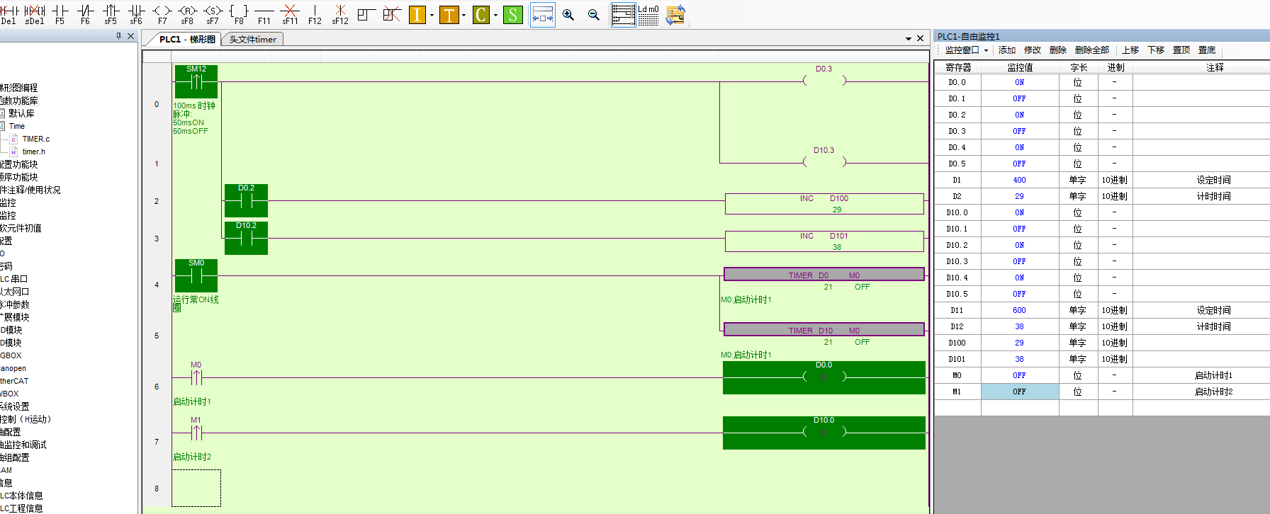

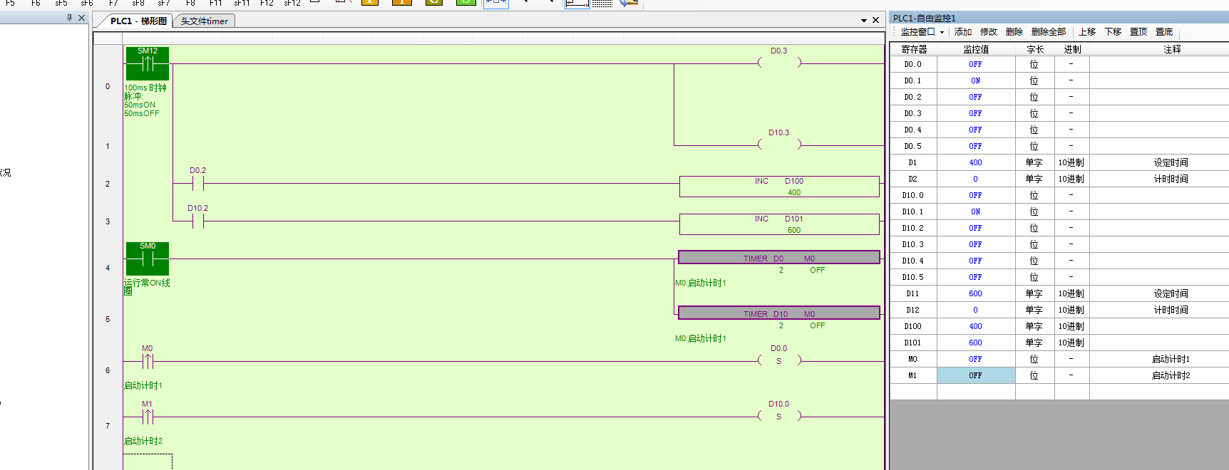

使用程序前需要把库文件导入
使用寄存器启动计时
寄存器
W0.0位为启动计时输入
W0.1位计时完成输出位
W0.2位计时中输出位
W0.3位为定时脉冲输入位
W0.4为函数判断启动计时,可忽略
W0.5位为设定时间W1错误位,小于等于0输出1
W1为设定时间,占用一个字
W2为当前计时,一个字
D寄存器 定时器演示.zip (11 K) 下载次数:147

谢谢大佬,请问我打开里面没有C语音怎么弄呢
C语言部分已经做了加密隐藏了
