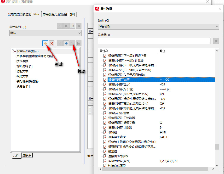

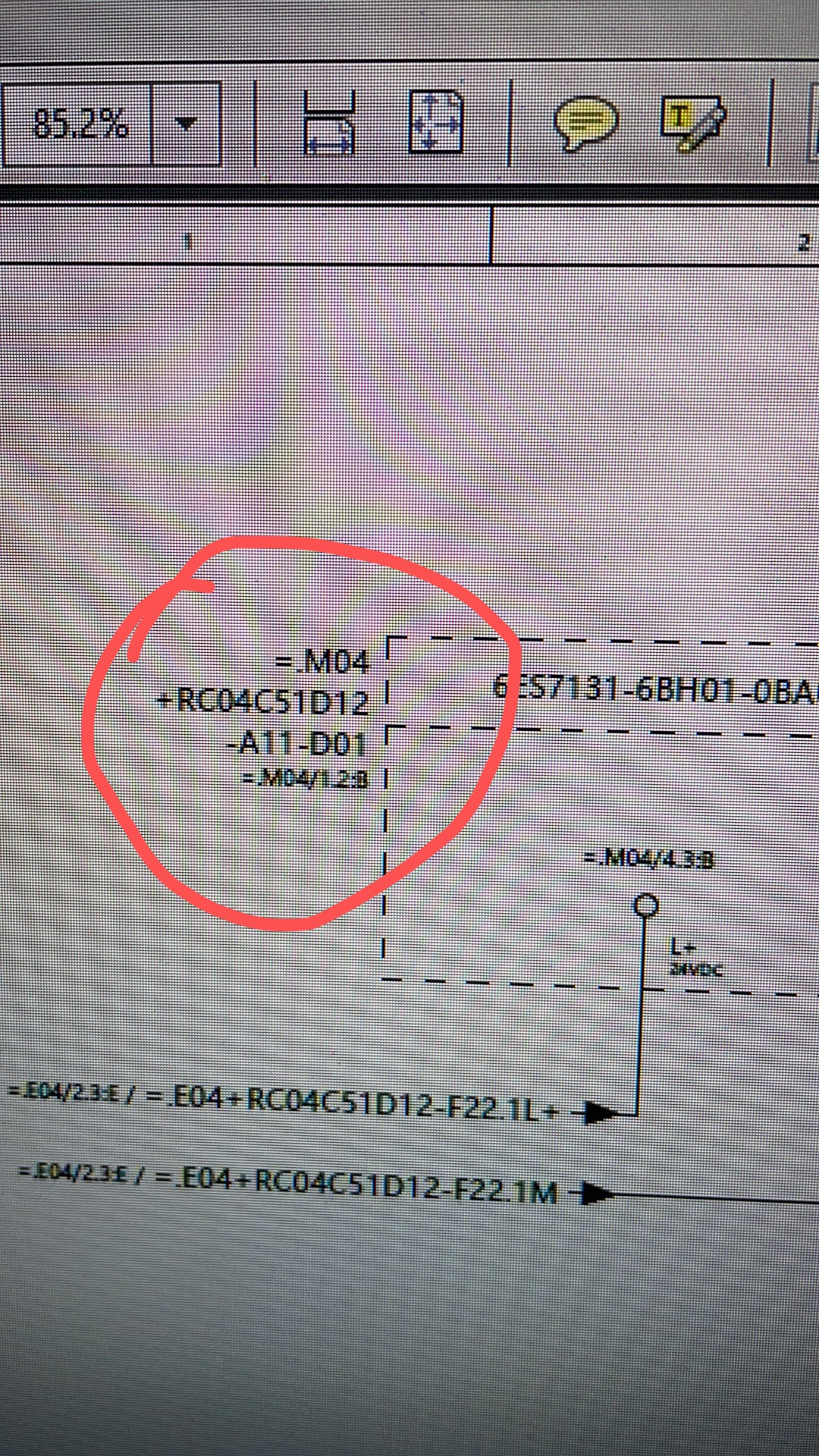

如图所示,我看到一份别人画的图纸的电子版图,发现其设备标识符可以分段来显示,而我自己画出来的却是只能显示在一行,问问各位大神这个是在哪里设置的呢

输入时,CTRL+Enter 换行

分别显示,
在显示里新建显示,
分别将要显示的标识符添加上,
设置为可移动,
在图纸上移动好位置,用格式刷复制,
需要显示相同粘贴格式刷。

明白了,谢谢大家
