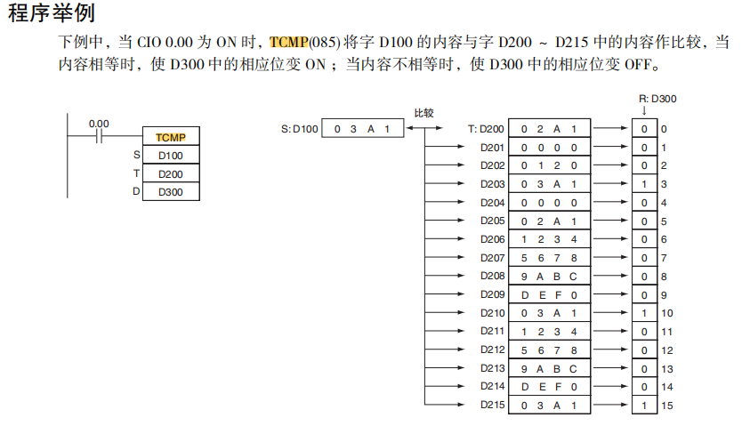

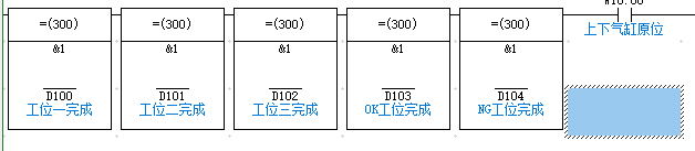

欧姆龙有没有多位等于呀,我想D100-105 = &1 但是不想一个一个写,有没有一个指令完成的

引用楼主destiny_977于2022-10-19 15:21发表的 欧姆龙有多位等于指令吗? :
TCMP (085)

我看了看手册,还是不太一样滴,他这个是把ON的值又挪到另一个区了而已,我要的是通
偷懒是偷不了啦,一个个写吧

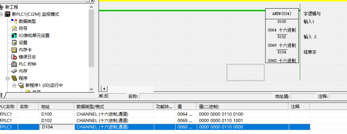

没看懂,。
D100-&105=1?
逻辑与或 非?
