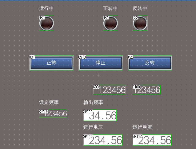

三菱触摸屏与变频器通信时,设定频率使用专用软元件SP109,如何把触摸屏设定频率值传到PLC,我想通过对象脚本把这个SP109的值传给PLC的D100,脚本里面没有看到SP这种软元件呀。
我这个触摸屏使用2个通道,1号通道为触摸屏与PLC以太网连接,2号通道为触摸屏通过RS485连接变频器。

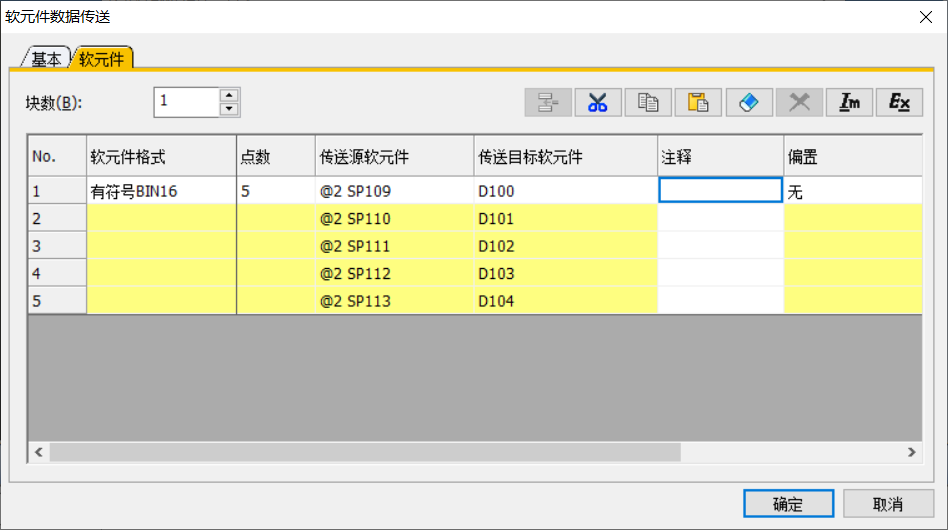

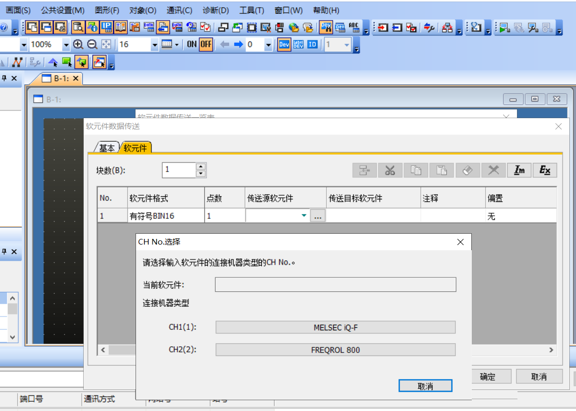

点软件顶上的“公共设置”,选择“软元件数据传送”
比如你的PLC CH1 PLC CH2 是变频器,可以设置之间进行数据传送,可以单点也可以多点
