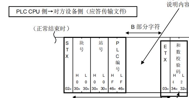

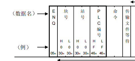

硬件:三菱Q系列PLC,带Q71C24N-R4通讯单元,通讯单元的CH2与一个刷卡器通讯。
以下是通过串口助手检测到的刷卡器和PLC的通讯帧,请各位大大看看,这属于三菱的什么协议。
因为程序无法获得,刷卡器坏了,买不到一样的,打算用西门子1200代替刷卡器进行工作。也就是1200模拟刷卡器的通讯帧和三菱PLC通讯。

1楼  发表于: 2022-10-18 07:28
《Q 系列 MELSEC 通讯协议参考手册》上看到相似的代码

2楼  发表于: 2022-10-19 16:53
看帧头是slmp或者mc二进制模式的
