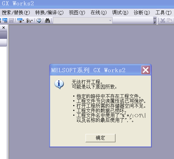

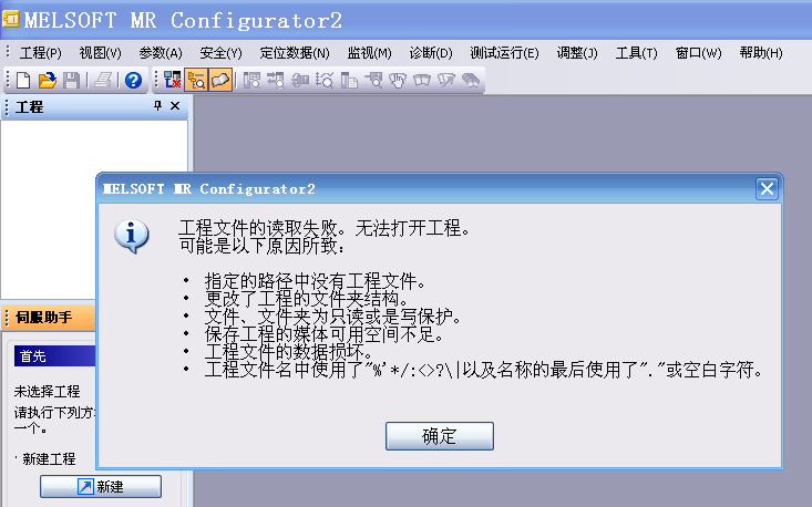

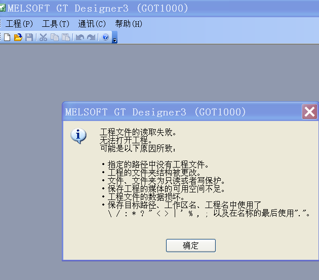

GX Works2     MR Configurator2    GT Designer3三个软件不知怎么突然不可用了,程序文件是好的,但打开不了。请教一下是怎么回事?怎么解决?

1楼  发表于: 2022-10-17 15:06
新建功能也不可使用。

3楼  发表于: 2022-10-17 16:25
新建功能,保存功不能用

6楼  发表于: 2022-10-17 22:44
已经解决。应该是系统损坏了,重新GHO装了系统,再重新安装软件解决的。
单纯卸载软件,安装不行的。
