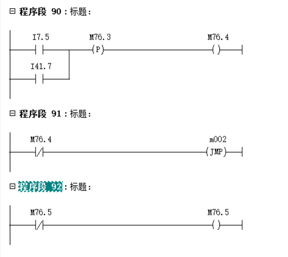

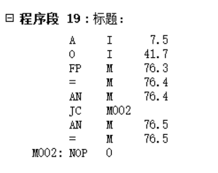

这一段STL语言的程序,转换成LAD梯形图,应该是什么样子的啊,自己转出来总感觉有点怪。

各位大佬看看,是不是这样一个逻辑
西门子STL语言转LAD
