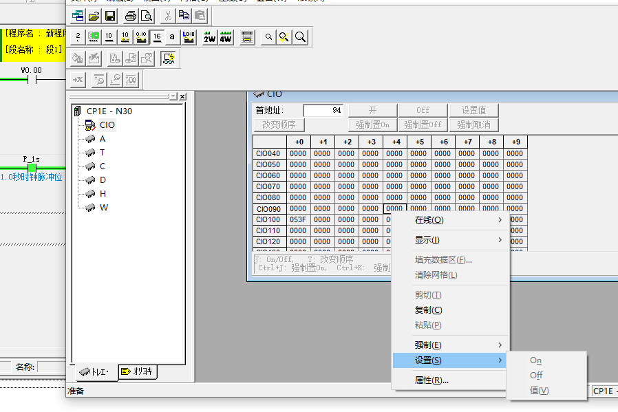

请教一下熟悉欧姆龙的大神 内存里面是灰色的 不能直接赋值 这是什么问题 谢谢!

退出联机,修改完再下载
可以了 谢谢 需要把模式再次选择为监视

右键----在线----监视打勾- OK
可以了 谢谢 需要把模式再次选择为监视
