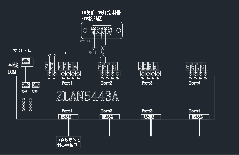

我现在有一款PLC不支持232,但是下位机控制只支持232.我现在想用485转232转换器是否可行。程序应该怎么编写,有相关资料吗

电子市场 买工业级 232转485就行。
一般这个东西是用来接工控机监视PLC时用的。当时工控机只有232接口,距离比较长,所以用232转了485再接到PLC上。

那程序编写有什么特殊的吗,我没理解这个该怎么转

不需要程序,只需要硬件

这个我找到了,就是不太理解PLC用这个写485程序怎么写到下位机

不需要写程序……

就是不太能理解485不是需要地址码和功能码吗,232地址怎么对应上,

看到转接器该想到的是接线问题

说了多少次,你的地址和这个转换接头没有任何关系,不需要转,不需要!!!!!原来怎么做的就怎么做

如果下位设备只支持232串口通讯并且是ASCII码流,PLC会很难写

这个算不算
