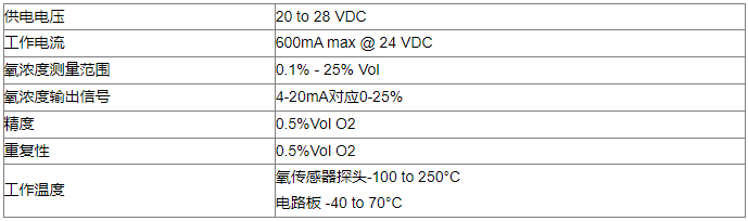

英国SST 氧化锆氧气传感器系统 O2S-FR-T2-18BM-C 参数:
