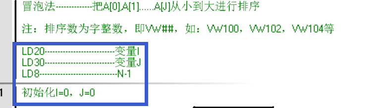

有一个冒泡程序,程序中冒泡块程序块中的LD20和LD30没有定义,哪里来的,它的意义是什么?请教一下大家。谢谢

L为局部变量,子程序编写,可多次调用

看到了,只是不明白,在子程序中没有定义数据类型,是怎么调用的。

这是一个取平均值的例子
