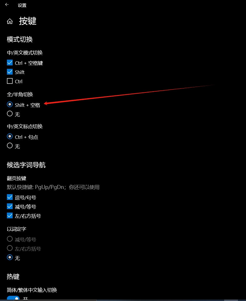

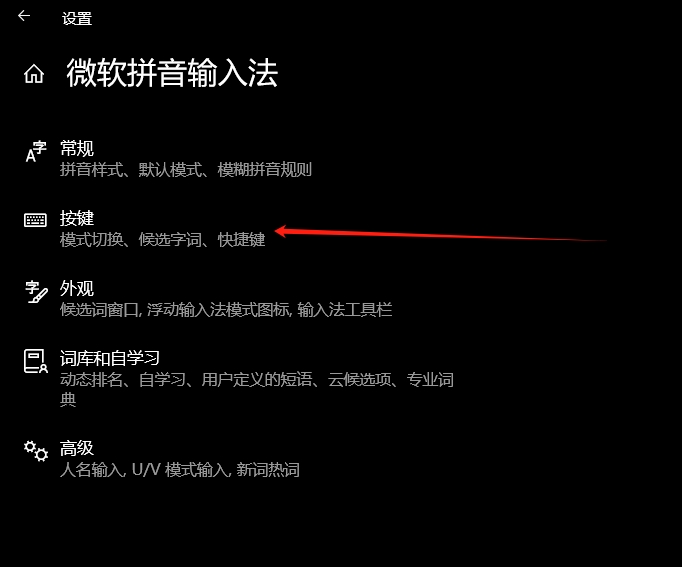

哪位大哥知道,我点了哪里啊,输入啥都变成标签了,但凡带字母的都变标签了,ld,set都是标签了。求救!

盲猜是这个

不是的,这个我试了。

输入仅仅接受西文半角字符,如果使用全角字符,将全部作为标签输入。

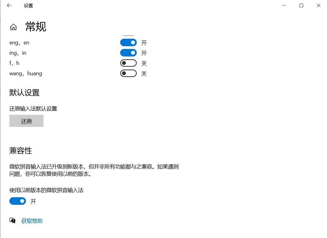

    谢谢楼上大哥,和三菱客服回答一致。刚刚下载了搜狗输入法,可以了,用微软自带的输入法,总是自动切换回全角,且切换后不可变。

    试着把这个兼容性选项打开看看
