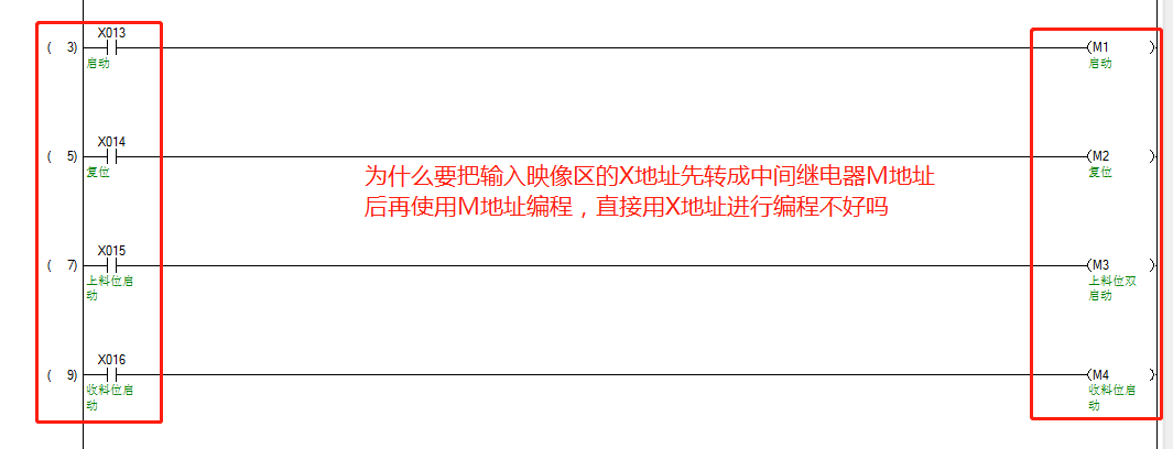

如截图的梯形图所示,我们编程的时候一般先把X地址转成M地址,再使用M地址编程,可是弄不明白为什么这么做,直接用X地址来编程不好吗

有可能预留给你后面X点任意替换,但是对程序本体没有任何影响,比如K1X0,这样的也不会乱

    你说的这也是一个原因。另一种原因会不会是X是输入映像区,M是程序执行区的地址,程序执行时读取M地址是不是比X地址要快。再另一种可能是使用M地址后编程会更灵活,能使用更复杂的场景

    这叫绑点,可移植性好点.

    这个是新手的疑问。M前可加条件。M再对Y。一般都是这样处理。

    直接用X地址不也可以解决问题吗,为啥一定要先过渡给M地址

    方便换点

    就是换点方便,有些公司是要求这样标准一点。其实没啥用

    要么是规范,要么是被逼的
    特别是不规范的小项目,很多时候程序是写在接线前面的,画图都是画个寂寞,更多的时候是接线的时候看着办,所以先用M点把程序写完,后面接线完了对点的时候直接就把X到M的映射做掉了
    不仅仅是X到M,输出M到Y也是要中转的,不然计划的双线圈电磁阀实物变成单线圈,你还去改程序吗?

    个人感觉,1、输入输出的组引用,手册上明确指出建议从零位起,比如k1y10可以,k1y11不建议,m就不存在这样的提示(虽然有些特殊硬件或程序对m也有这样的要求)。
    2、输入输出的8进制地址不如m的十进制来的方便,特别是计算变址时。
    3、多硬件复用地址时,直接使用输入输出地址,有问题时更难定位。比如人机直接引用plc地址时
    4、在混用out与set、rst时,y的双线圈比m的更难处理
    最后两条主要还是8进制的影响
