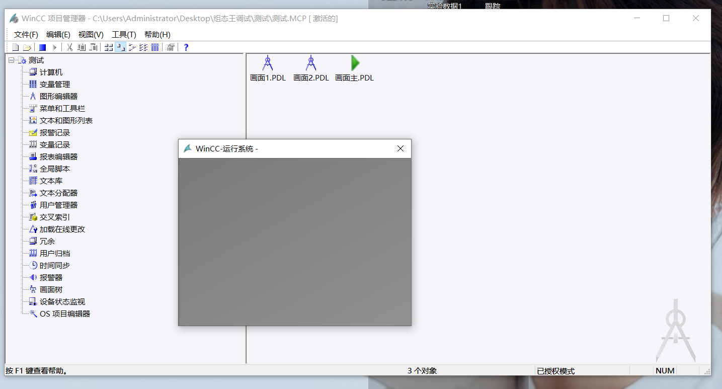

点击激活后运行系统变灰没有其他反应

如图所示,一直是灰色状态

已经解决了,如图所示画面太小没有完全显示出来,拉大后就能看到了
